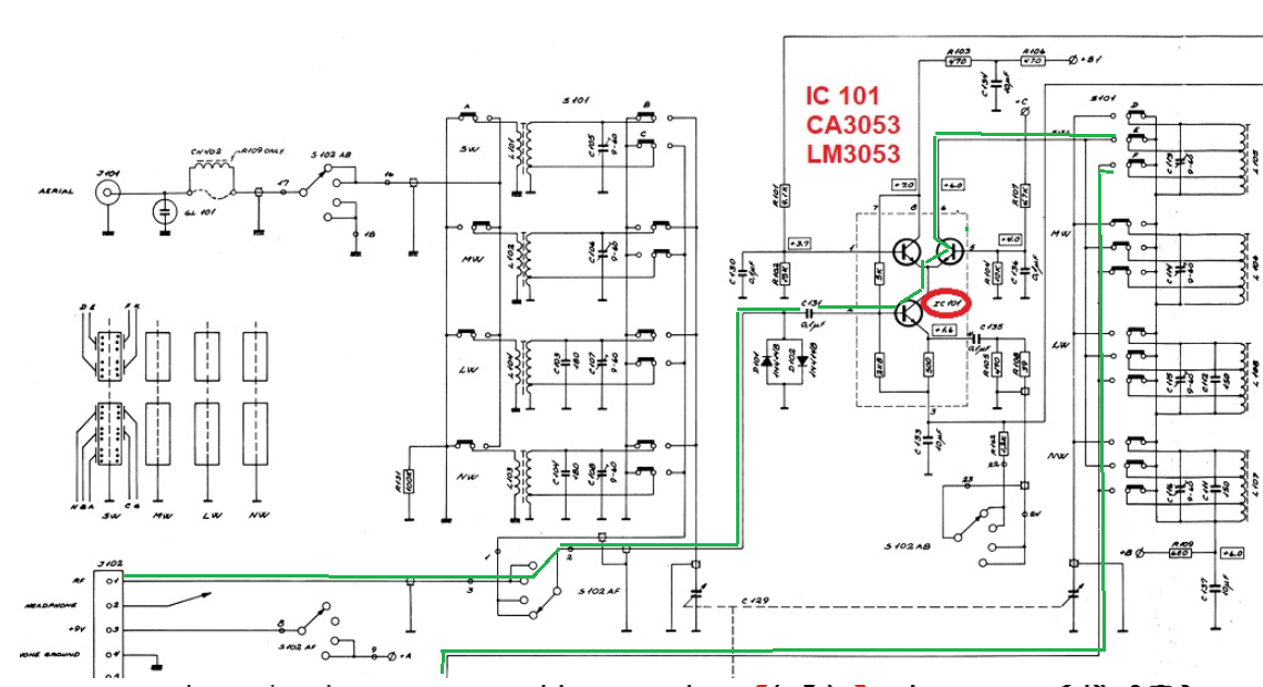

Hoi Maurice, dank.
De R108 heeft een tweede ingang voor de direction finder die de hele antennetrap overslaat.
Zie hieronder, het groene pad. Signaal op de DF ingang aanbieden maakt geen verschil.
Dan zit ik nog met de 'bijgeluiden' die je op de youtube video hoort.
Dat doet me denken aan motorboten en of parasitair oscilleren.
Met de scoop meet ik vooral storing veroorzaakt door de schakelende voeding die ik gebruikte.
Ik ga vanavond nog eens meten met een 12V accu als voeding, die is per definitie stil.
De CA3053 is natuurlijk verdacht, maar echt te rijmen met de gemeten DC-waarden is dat dan weer niet.
Ik ga er wel een bestellen, het uitsolderen zal beroerd gaan want de 8 pootjes zijn soldeerzijdig plat op de PCB omgebogen. Gelukkig niet in humiseal.
