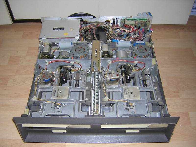

Hier de enorme disks, 2x 8" floppen (iets van 50x60cm)
Handig voor service kun je de disks opklappen

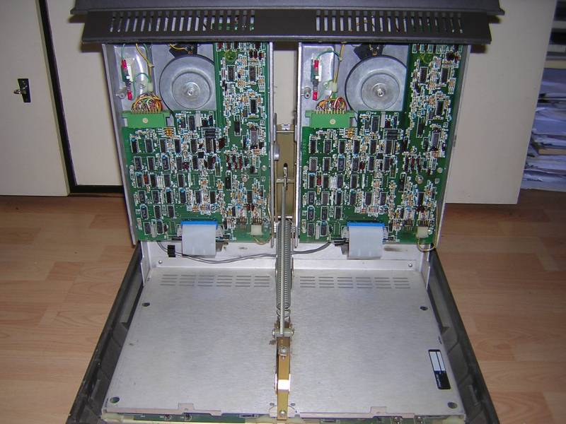

Onder de metalenplaat zitten voor beide de stuurprinten.

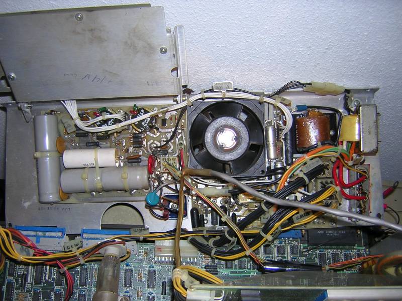

Voeding display.

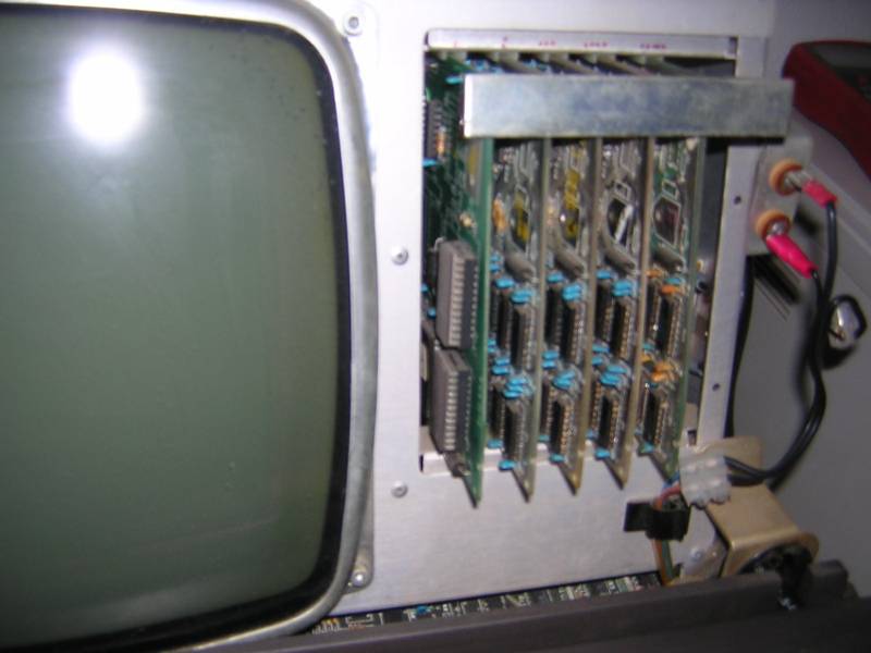

Er onder nog een deel van de eigenlijke CPU-board te zien welke onder gehele display zit.
de 4 geheugen kaarten en geheel links een andere stuurkaart.
Bedenk dat deze echt waar 32K intern geheugen heeft :-P

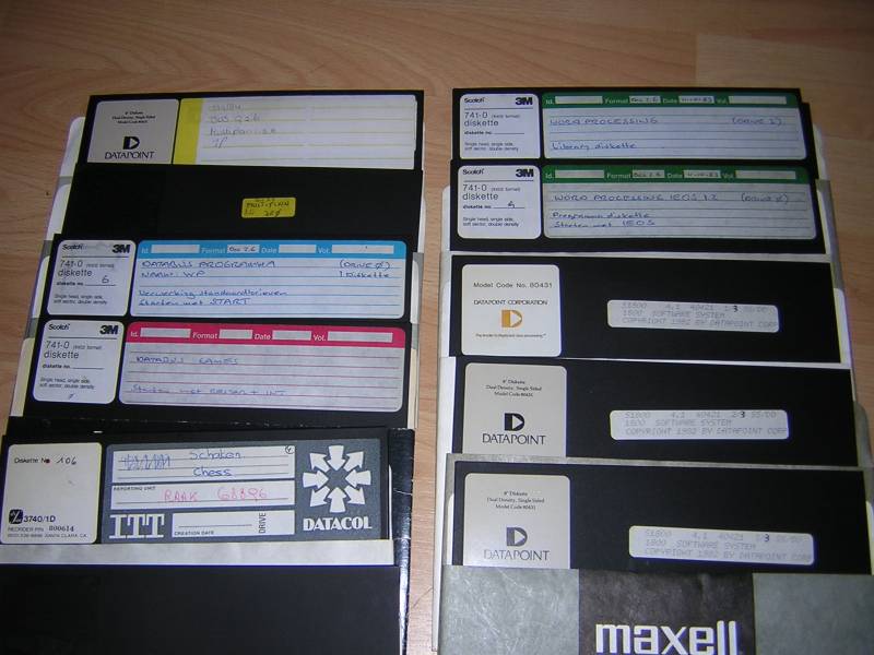

Natuurlijk de datafloppen.
o.a.
DOS.G 2.6
Multiplan 1.3a ( soort Lotus 123)
S1800 software system 3 disks
Word processing IEOS 1.2
Chess game
Ik HAD batle chess!!!!!! maar die disk is reeds in 1988 gesneuveld
