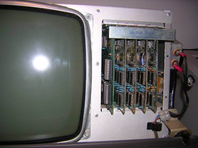

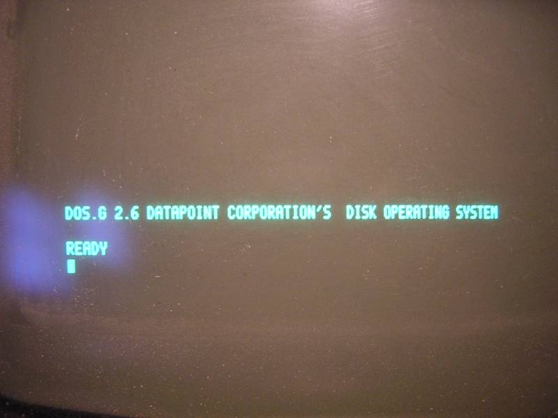

Paul,

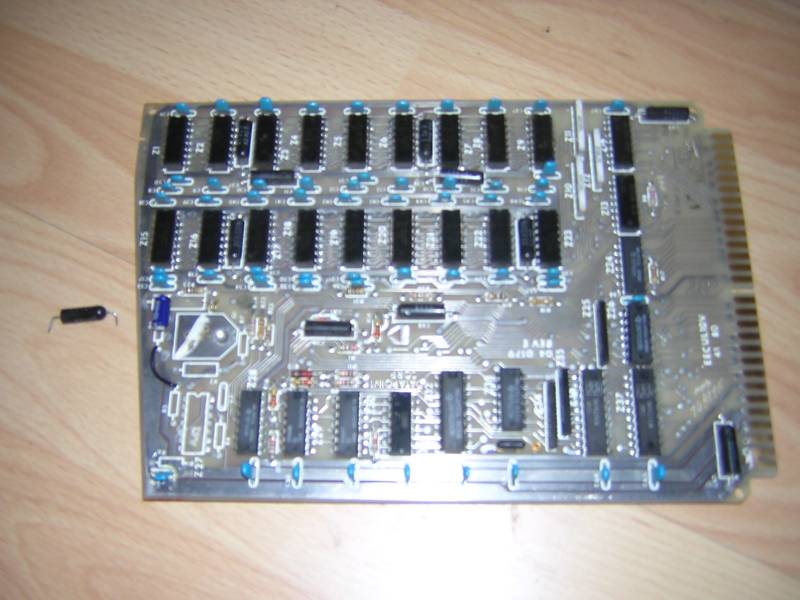

The +12V voeding lag stil.
Dacht eerst de voeding zelf ...maar nee.
Bleek een fout te zitten in een van de memory borden.
Even schrikken daar het een dikke sluiting betrof dat 1 van die IC's naar de kl... was
Maar,
Tuurlijk.... ELKO.
Nieuwe d'r in
