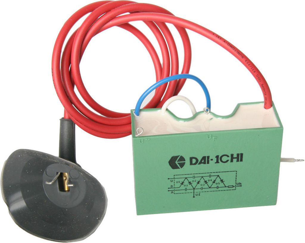

![[image]](images/uploaded/20250118233523678c3abbf08b6.jpg)
Denk dat deze wel overeenkomt met wat ik zoek als de bestaande van AEG idd stuk is.

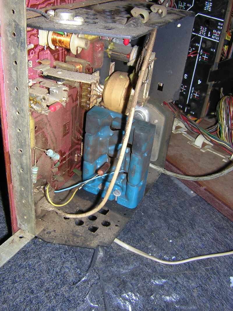

![[image]](images/uploaded/20250119131214678cfa2edd485.jpg)

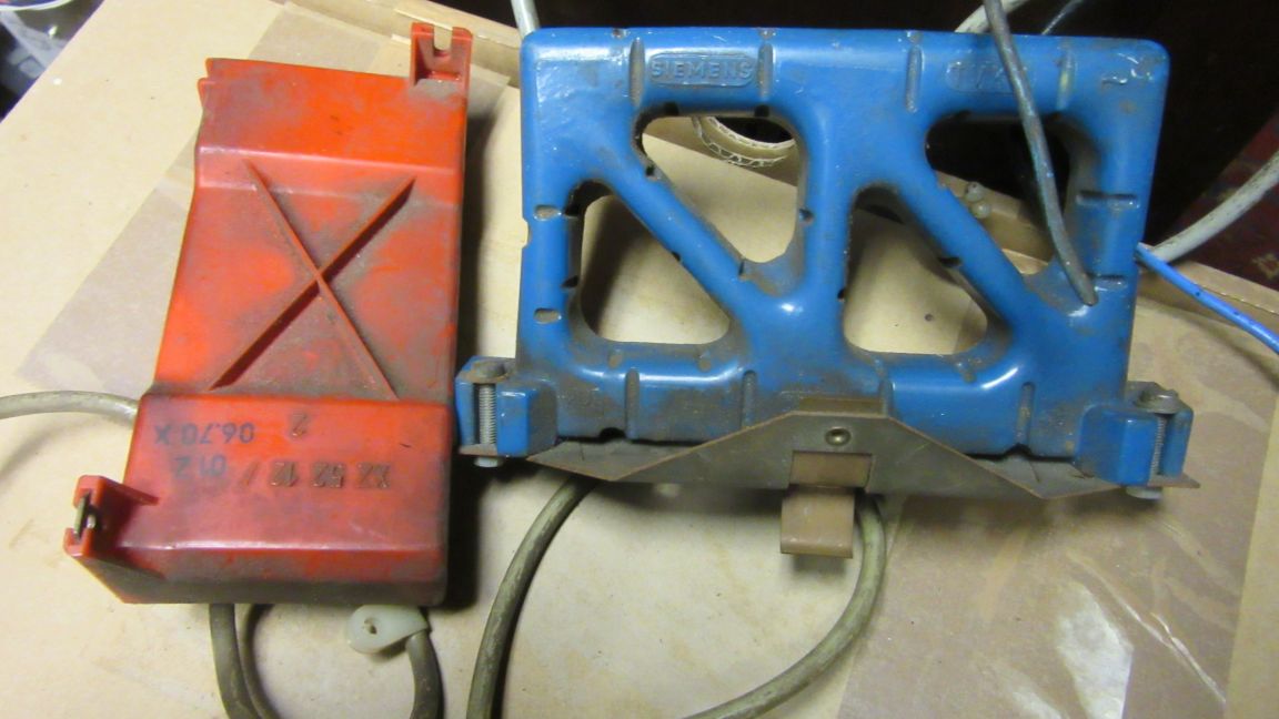

![[image]](images/uploaded/20250119183747678d467b33e5b.jpg)
De rode kwam als ik het me goed herinner uit een Blaupunkt, de blauwe weet ik niet, lijkt of ie ergens in vastgeklikt kon worden, de bevestiging zit aan de lange kant.
Dirk.
Hoogspanning
door Maarten Bakker
, Haarlem/Delft, 19-01-2025, 22:24 (574 dagen geleden) @ doktordirk
Blaupunkt maakte ze zelf, net als de lijntrafo's in het rood...
De blauwe is van Siemens, die net als ERO, Philips en nog een paar niet-toestelfabrikanten als toeleverancier kaskades produceerde.
Wel waren er, vooral van ERO, van elk basistype kaskade tientallen varianten die samenhingen met het nummertje erachter. De koude diode, de eventuele focusweerstandsdeler of potmeter, lengte of type van aansluitingen, bevestiging, waren allemaal opties.

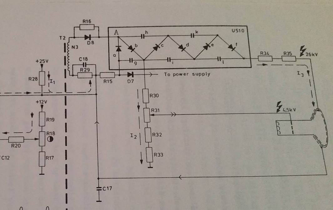

![[image]](images/uploaded/20250119151759678d17a70b025.png)

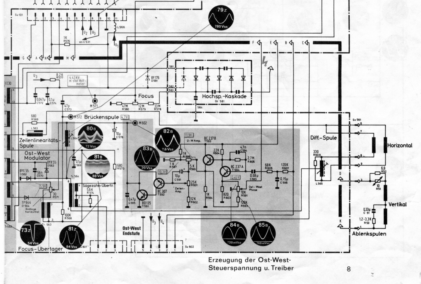

door doktordirk
, Noordbeemster, 19-01-2025, 19:25 (575 dagen geleden) @ electron
In de servicemanual wordt geen speciaal typenummer vermeld.
![[image]](images/uploaded/20250119180839678d3fa7bc3ba.jpg)
Er staan twee diodes gestippeld weergegeven, maakt dus niet uit welk type je gebruikt.
Op de print staat een diode afgebeeld, indien nodig of een draadje naar de cascade als er een in zit.
Heb er inmiddels een besteld, kosten tenslotte de hele wereld niet.
Een BY176 of 167 is ook niet geheel gratis plus verzendkosten
Ga er wel van uit dat de cascade ergens stuk is.
In die seconde dat de voeding op komt wordt er wel wat hoogspanning opgewekt, er komt dan een vonkje van de kabel af als je hem tegen het metaal aanhoudt
