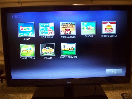

Wat ik namelijk vreemd vind is dat het luid als ik een spelletje doe wat op de tv staat, dus geen spelletjesapparaat aangeloten op de tv het geluid wel goed is.

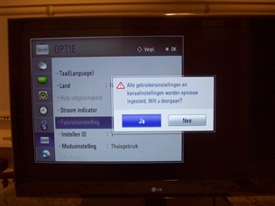

Voor Ben Ik krijg dat niet in beeld, als ik naar fabrieksinstellingen ga wil hij de gebruikers instellingen en de kanalen opnieuw instellen.
Ook al laat ik die hele procedure doorlopen blijft hij zeggen geen kanalen gevonden.
En als ik hem dan op de plaats van mijn eigen tv zet en aansluit achter de Humax van Ziggo heb ik allemaal kanalen met een heel rot geluid
Blijf het vreemd vinden dat het geluid bij spelletjes wel goed is maar gewoon tv kijken niet
