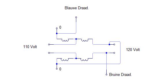

Dag Ben,
Nog bedankt voor de aansluitgegevens.
Maar wil het wel zelf ook begrijpen, dus hier een schema, zit het zo goed aangesloten?.
groet,
Pim
Dag Pim,
Het lijkt mij keurig gedaan, dat moet goed gaan. Mocht je twijfels hebben over het geheel, neem dan een gloeilamp op in serie met de trafo. Als het dan toch niet goed gaat, gaat de lamp aan en gaat er verder niets stuk.
Als het wel goed gaat zal de lamp misschien een beetje oplichten, maar erg weinig....
Het werkt niet met een spaarlamp of LED lamp, gewoon een ouderwetse gloeilamp van zo'n 60 watt.
Succes!
