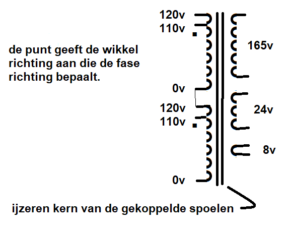

@Pim- is beter zo- maar- het is getekend alsof het losse spoelen zijn
die niet gekoppeld zijn met elkaar door een magnetische kern.
en zonder die koppeling heb je geen transformator- maar losse spoelen..:-|
