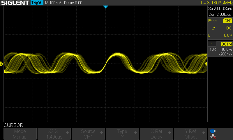

bedankt voor je bijdrage aan de discussie. Bij het inschakelen van opname van een videosignaal, zie ik onderstaand signaal voor de roterende koptrafo (paneel 300, aansluiting 303 en 304):

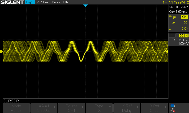

Na de trafo meet ik het volgende signaal op de kopaansluitingen (kop tijdelijk verwijderd):
Het ziet er naar uit dat de videokop voldoende signaal krijgt.
