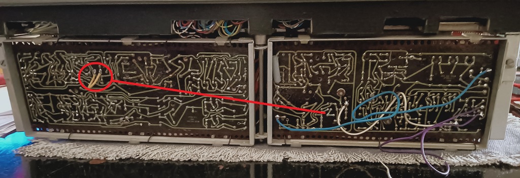

Tip is start eerst eens met beschreven in de manual de test mode in te schakelen.
Hiermee sla je de videokop over incl de band.
Dan zien of je wel beeld hebt.
Je linkt dan ingang uitgang met elkaar.
Linker bord linkje vinden was ook voor mij even zoeken eerst.
Vandaar foto bij gevoegd.
