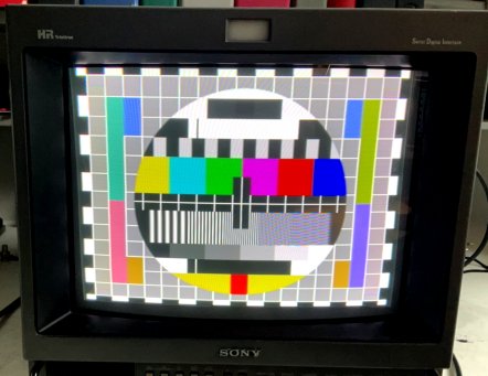

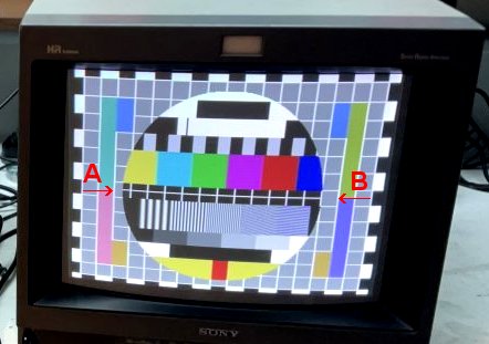

Eerste beeld van mijn PM5544 en de cirkelstart bij A is juist maar de circel end bij B is onjuist, te vroeg. De inhoud klopt. Ik dacht eerst dat de cirkel geheel iets naar links stond maar is niet zo dus.
Hieronder even een vergelijking met mijn R7S SGPF generator.
Eerste beeld van mijn PHILIPS PM5544 en tweede beeld van de R&S SGPF.

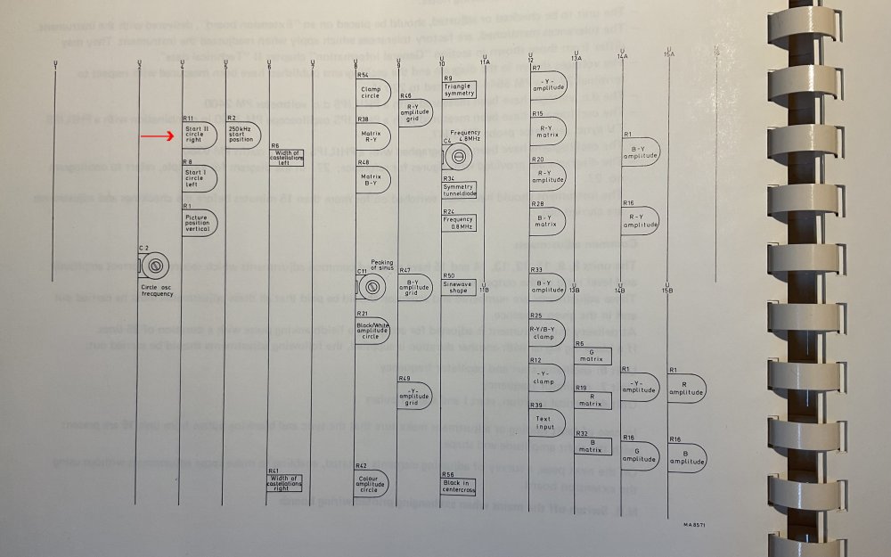

Is dit bij te regelen met potmeter R11 (Start circle right) ?
