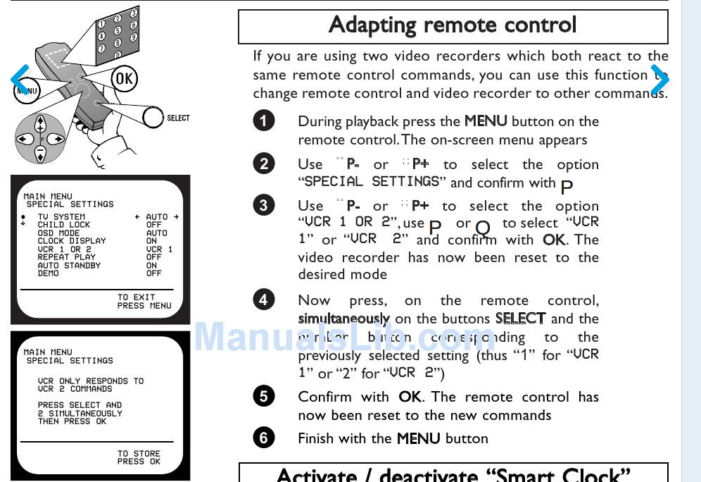

Voor wat betreft je VCR1 - VCR2 remote omschakeling uit de VR765 handleiding:
![[image]](images/uploaded/202609121040446aa52c2ce9c46.png)
Link naar VR765 User Manual (ook voor VR710 en VR766)
