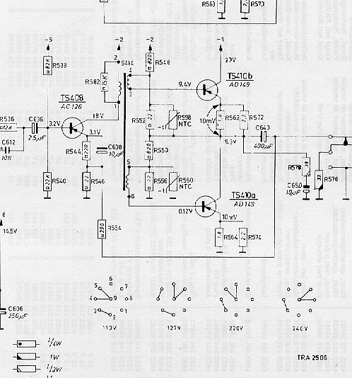

22GH925 versterkertje 1 kanaal ruist (Toestel of techniek)
door Ludo Verhoeven @, Borsbeek, 09-11-2016, 14:06 (3453 dagen geleden)
Gisteren haalde ik nog eens dit versterkertje te voorschijn en het ene kanaal werkt goed, doch bij het andere is de muziek stiller maar wel met een hevige ruis. De spanningen op de eindtransistoren (AD149) kloppen met het schema, maar de AC126 TS408 van het ruiskanaal geeft op basis en emitter 6,6V i.p.v. 3,2V. Zou de condensator van 2,5 µF de schuldige kunnen zijn? De spanningen van de AC126 kloppen wel bij het andere kanaal.Heeft iemand een suggestie? Bedankt.
