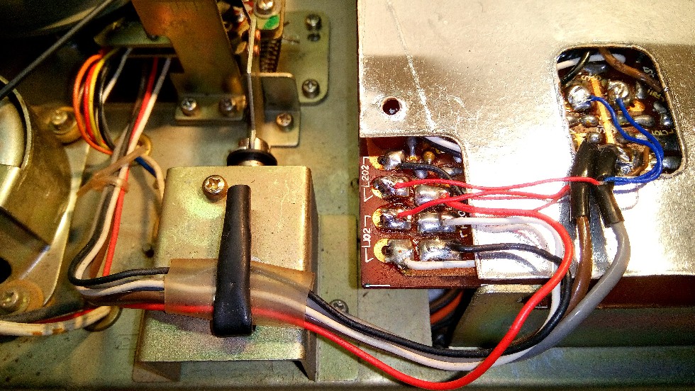

Er zit geen aparte wiskop/ permanente magneet in, blijkbaar is alles ge-integreerd in 1 kop.
Ik heb inmiddels de beide blauwe en beide rode draden die uit de afgeschermde kabals komen omgewisseld, maar het ruisen blijft in het rechterkanaal, lijkt dus uit versterker te komen (dit apperaat heeft geen eindversterker, er zitten 1 volt tulp en din uitgangengangen op, tenzij ik verkeerd heb gewisseld.
Wiskop en opname/weergave kop zijn altijd twee gescheiden systemen. Als het allemaal in een kop zit, moet je ook vier luchtspleten kunnen herkennen.
Om de band vrij te maken van de kop en capstan , is het voldoende om de cassette een paar mm terug te trekken. De recorder werkt dan, maar de capstan draait vrij en neemt de band dus niet mee, Als er dan nog ruis is, zou het aan de weergaveversterker kunnen liggen.
