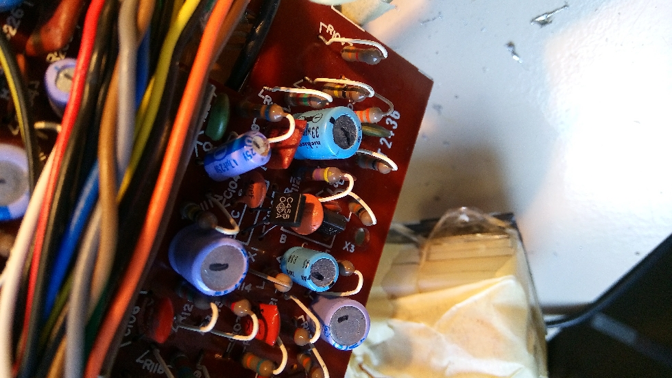

Je kunt toch de torren van links en rechts wissellen.
Met het verwisselen van de eerste transistor na de afspeelkop tussen de 2 kanalen ging ook gelijk de ruis mee naar het andere kanaal. De transistor is een C548.
Ik zie op internet dat dit een problematische ruis transistor is. Nou dat blijkt wel. Er zitten 3 van deze transistoren per kanaal. Op internet adviseerd men te vervangen met:
2SC2240 of 2SC2545 of 2SC2546 of 2SC2547 (schijnen low noise te zijn) of
BC549 of BC550, deze laatste zijn er in verschillende uitvoeringen; CTA, BTA BTF etc.)
Heeft iemand suggesties voor mij?
