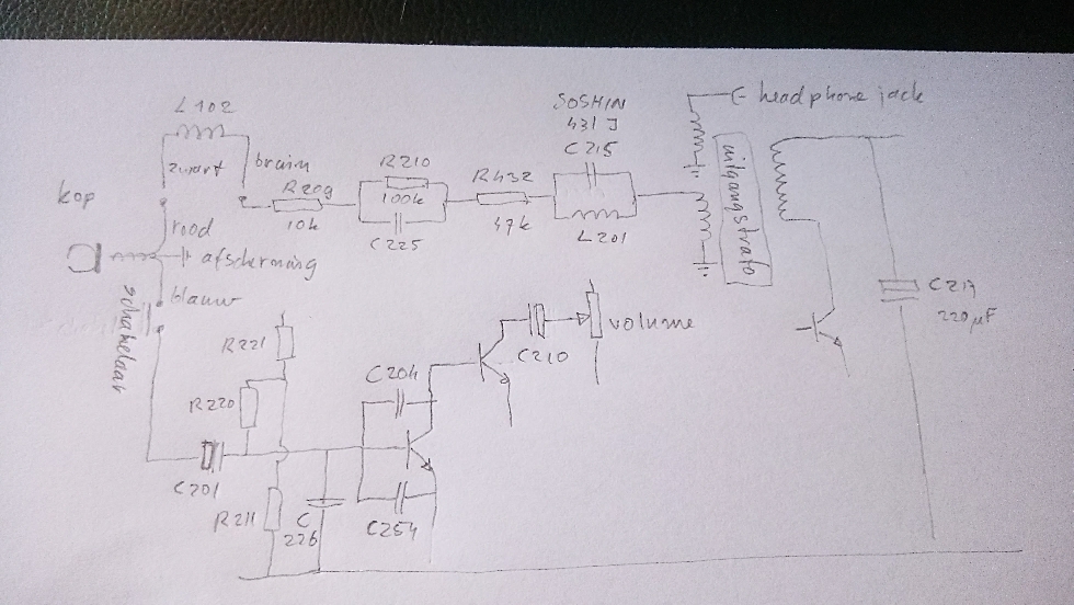

Met de scope meet ik al ruis op de collector van de allereerste tor van het rechterkanaal. Misschien ook op de basis maar mijn scope gaat maar tot 2mV/cm.
Op het linkerkanaal is nauwelijks iets te zien.
Ik heb de instelspanningen van de alle transistoren links en rechts vergeleken maar deze zien er goed uit.
Het schema is alsvolgd:
De blauwe draad vanaf de kop is duidelijk de signaaldraad, wat de rode draad doet kan ik niet goed volgen mogelijk is dat opname, maar waar wis je dan het signaal of word er niet gewist?

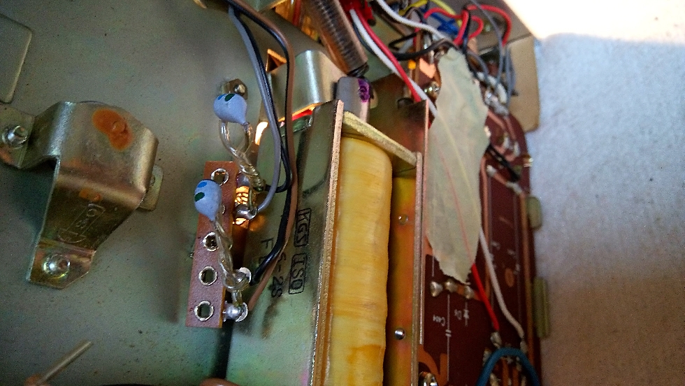

Hierbij ook nog een foto van spoelen L102 rechterkanaal (en L202 linkerkanaal), de lichtblauwe knollen op de foto. Deze zitten met lange draden ver verwijderd van de hoofdprint, merkwaardig..
Tja als de ruis al op de collector van de eerste tor staat wat kan daar de oorzaak van zijn? Nog even voor de duidelijkheid, ik heb geen band in de recorder zitten. Zou ik misschien de blauwe draad van de kop naar aarde kunnen kortsluiten? Kijken of de ruis dan weg is?
