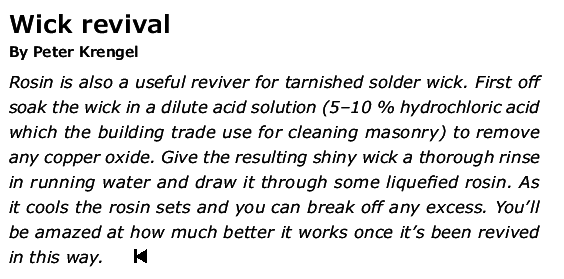

Ik beschik nog over een aantal rolletjes met zuiglitze.
Ik merk nu dat het vloeimiddel wat oorspronkelijk in deze litze zit, is opgedroogd.
Zuigt dus niet meer, tin hecht niet meer aan de Litze.
ik las dat in het blad Elektor no 641 van mei-juni 2017
dit onderwerp aan de orde komt.
Kent iemand dat artikel?
Die rolletjes litze zijn zeker nog uit de tijd dat je zendamateur was? :-D .
Echter bij deze het gevraagde artikeltje:
[image]Bij
