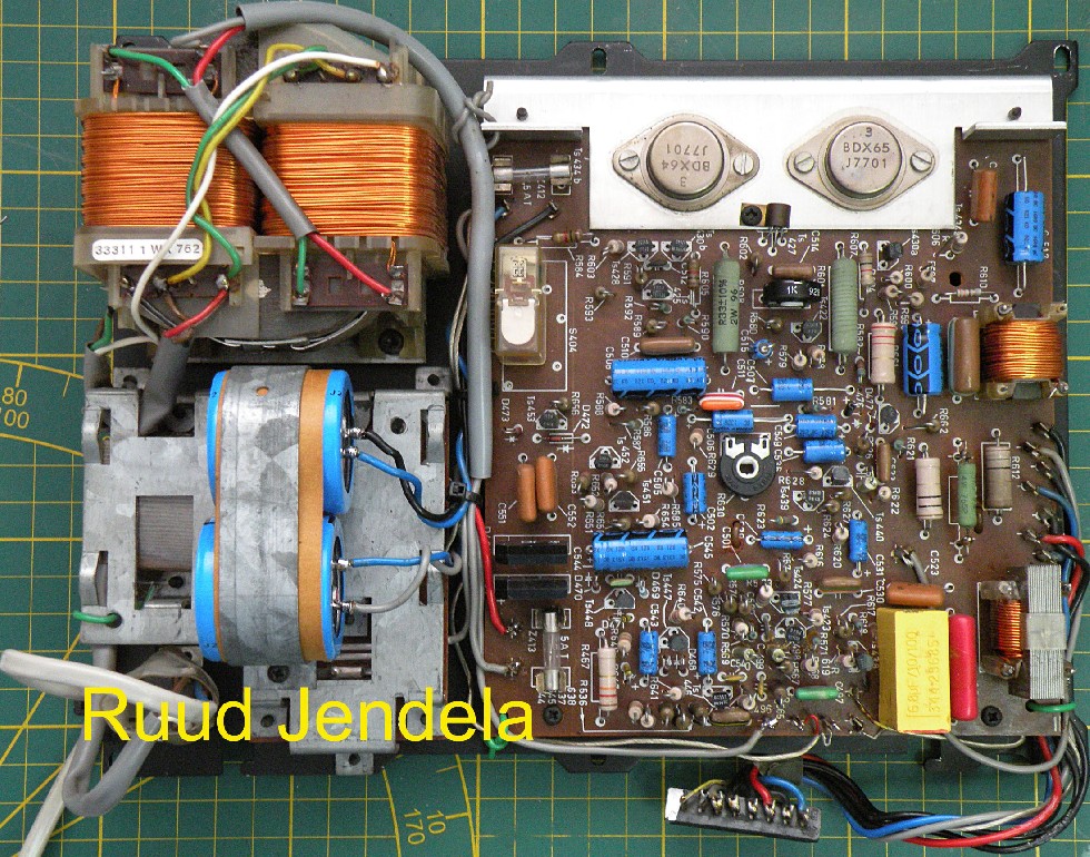

Maar eerst nu mijn 2e MFB541 box (na de recap etc) in elkaar zetten en afregelen.
Niet alleen alle uitgedroogde elco's heb ik vervangen, maar ook de twee trimpots door een stofdichte uitvoering, en een aantal Japanse transistors met zwart geoxideerde poten/beharing door moderne Philips torren uit de BC550/560 serie
zie foto
