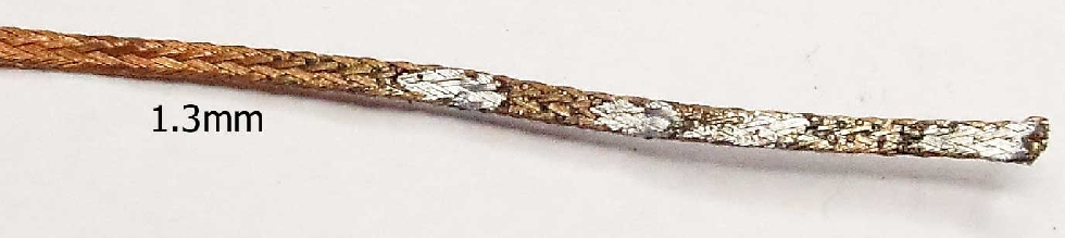

Als dit waar zou zijn, zou het hieronder getoonde stukje desoldeerlitze (gekocht in 2003) geoxideerd moeten zijn en niet meer kunnen werken.
10 minuten geleden even uitgeprobeerd, het slobbert soldeer op alsof het nieuw is.
Ook het desoldeerlitze dat Bapaktua toont zou geoxideerd moeten zijn.
Er is goed, matig en heel slecht desoldeerlitze.
