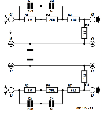

Met deze schakeling kun je van een phono ingang op de versterker een line ingang maken.
Het werkt als een verzwakker en een filter : het signaal wordt verzwakt tot het niveau van een phono element en door het filter wordt de RIAA correctie in de versterker ongedaan gemaakt.
Zoals Maurice zei, is het maar de vraag of dit goed gaat klinken met een keramisch element?
