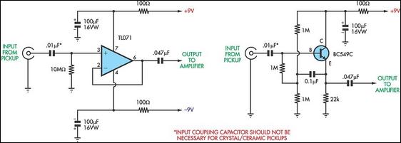

Een Dual 1224 heeft een 2-polige motor / keramisch element CDS650, dus niet geschikt voor een MD element.
""Ik ga eerst de weerstandscombi van 48k proberen en anders het elektuur schema'tje.""
Als het geluid tegenvalt en het iets mag kosten, dan kun je één van de schakelingen(x2 voor stereo) hieronder maken en aansluiten op de AUX ingang van de versterker.
