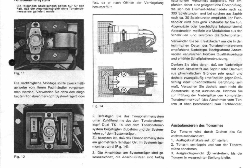

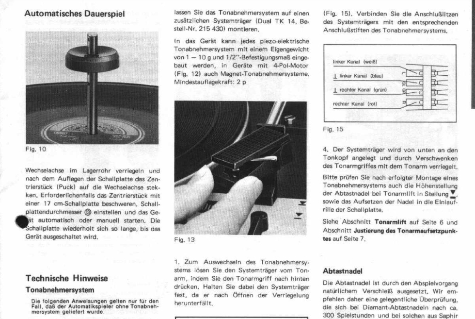

Peter,
Bij de duals had je twee type motoren bij de 1214 zeker
1 is de 2polige motor waar dual adviseerd met keramisch element
En er een storings veld is met MD element
Heb dit ook eens aan de hand gehad met een dual 1210 met een md element
Waar de brom toe nam als de arm boven het plateau werd geplaatst door
Neem je de hifi versie stikker op chassis hifi din 45500
Dan zit daar het MD element in en een vierpolige motor.
Garrard heeft dat ook aan beide zijden spoel. Daar gaat het goed bij
Om bij een 1214 een MD element te plaatsen eerst kijken welk type motor erin zit
anders is toch het bromprobleem. Zie documentatie van dual van de bekende duitse documentatie dienst hifi archif.
