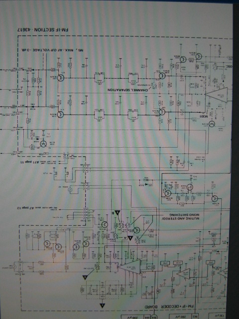

Wie heeft goede raad?
Van de tandberg TR 2055 valt met regelmaat een van twee stereo signalen weg.
In de mono stand lijkt het erop dat de storing weg blijft.
Het is zelf mogelijk om waneer aan een kant het geluid weg gevallen is om met de mono druk knop weer links en recht te laten spelen maar dan mono.
Door met de zender zoek knop kort / snel heen en weer te draaien lukt het om beide kanalen weer met het gewenste stereo geluid weer terug te krijgen.
Mijn voornemens op dit moment is om elco’s op het “FM IF Section 43617 bord “ te gaan vervangen.
Is er iemand die het probleem herkend en een advies heeft om te helpen?
