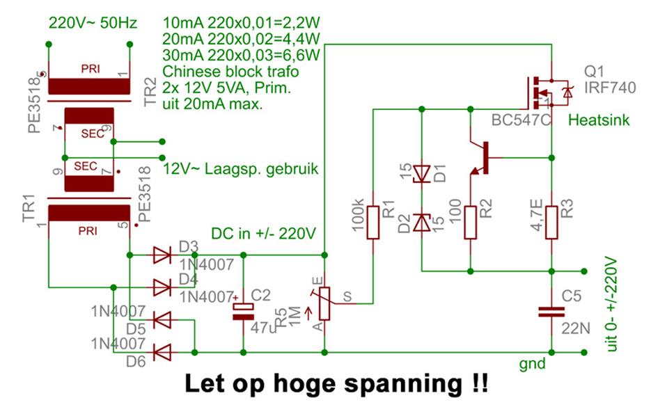

Aanraken valt wel mee maar zou er een ledje bij kunnen zetten als waarschuwing.
Zal het schema hierbij doen.
De keuze om geen schakelende (nixie) HSP Voeding te gebruiken is omdat ik een oude buizen radio uit 1929 wil testen.
