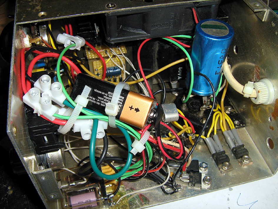

Hoi Maurice, eens testen of het werkt met alleen een laagspanning aangesloten en losgekoppeld van de te meten spanning.
Kreeg de indruk dat het display dan intern ook aan de HSP hangt.(zie schema)
Die 9V batterij gebruikt niets, alleen als ik de HSP gebruik.
Zet ik hem op de HSP en het display doet niets dan is de batterij leeg.
Hierbij een overzicht intern, zal nog wel een nieuwe bouwen met alle ervaringen.
