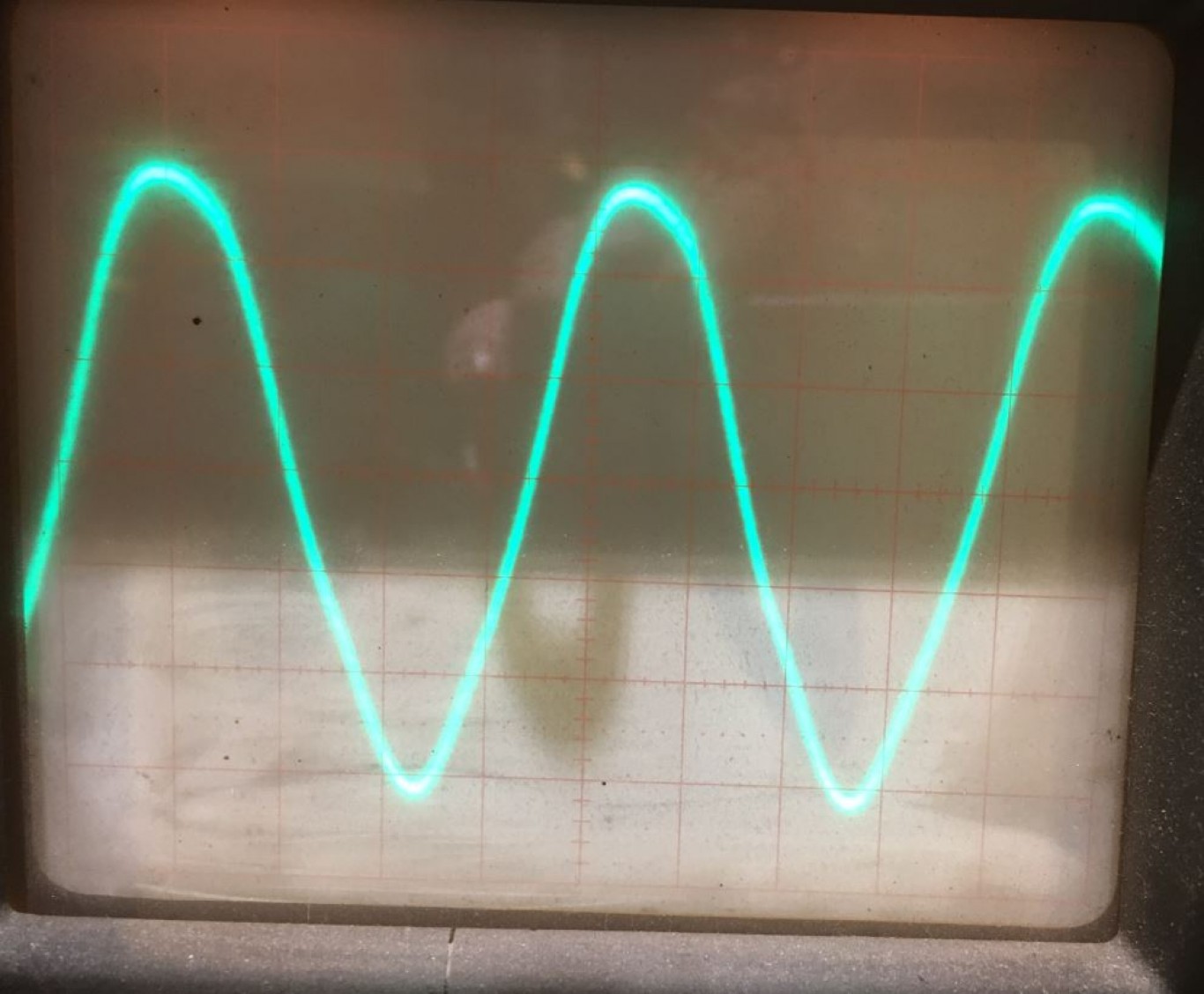

beste Henk,
het ligt alvast niet aan jouw bouwsel.
hierbij de piloot van de originele versie, 't is even "krom".
dat de piloottoon niet 100% zuiver sinus is maakt voor het afregelen van een decoder niet uit.
Als je de PM6456 als muziekencoder wil gebruiken wel, want de harmonischen gaan Wzzz, of zo iets, geluidjes veroorzaken in het verschilsignaal en ook in het uiteindelijke stereosignaal . (is te horen)
