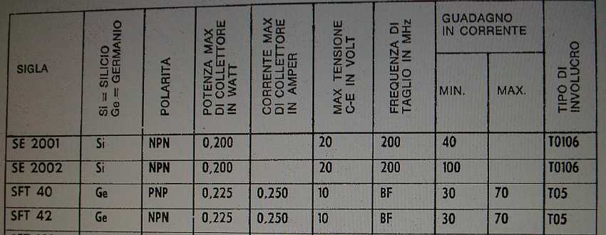

Hier heeft Hans niet veel aan maar dit zijn de gegevens van SFT40 en SFT42.
Zal wel uit een databoek komen, de vraag is uit welk boek.
