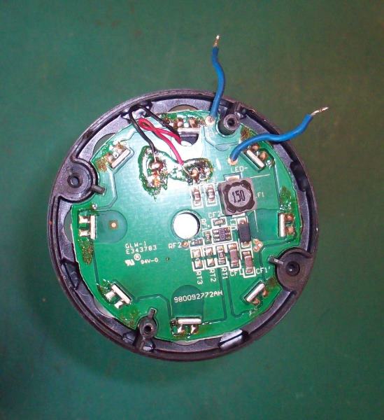

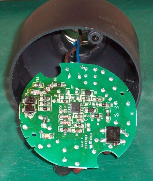

Ik meet 300 volt gelijk aan de brugcel op de voedingsprint. Maar op de uitgang naar de print van de lamp meet ik een spanning van wisselend ca 4,8 t/m 5,6 Volt

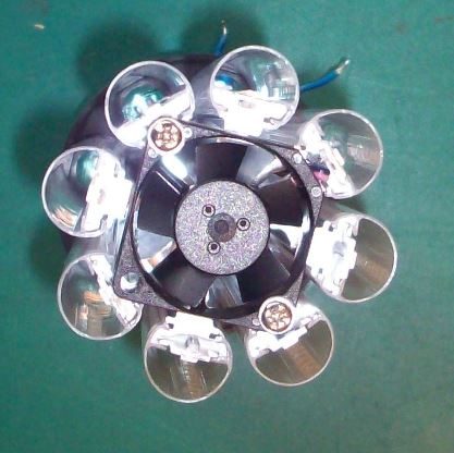

Aan de bovenkant zit een kleine ventilator boven een koelblok wat tussen de leds is geplaatst.
Bij het aanzetten van de lamp zie ik die ventilator dat hij even wil gaan draaien.
Maar verder niets meer geen licht en geen ventilator.
Heb diverse weerstanden en diodes doorgemeten welke volgens mij ook de goede waarden hadden.
Nu vraag ik mij af, is de mosfet type 11N60C3 te meten terwijl hij in de print zit, of moet hij er eerst uit gesoldeerd worden?
Of zou het nog ergens anders aan kunnen liggen, of heeft iemand nog een idee.
