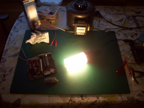

Dank zij jullie hebben ze weer licht aan de buitenkant van het oude weeshuis in Medemblik.
Ze hadden er 4 gekocht om de buitenkant van verlichting te voorzien van ca 130 euro per stuk werd mij verteld waar er nu 3 van defect zijn.
Maar nu waarom doet hij het nu wel.
De eerste suggestie van Maarten was eigenlijk meteen de oplossing het defect was de condensator.
Van de week toch naar 230 maar zonder de led en bleef de spanning schommelen.
Laatste opmerking was als je er een lamp tussen zet en dan hem langzaam gaat opregelen.
Zo gezegd en zie daar bij ca 100 Volt ging hij brandende heen.
Heb meteen nog een paar condensatoren besteld en zijn ze bij het weeshuis voor 5 euro weer koopman hoop ik als het bij de andere lampen ook de condensator is tenminste.
