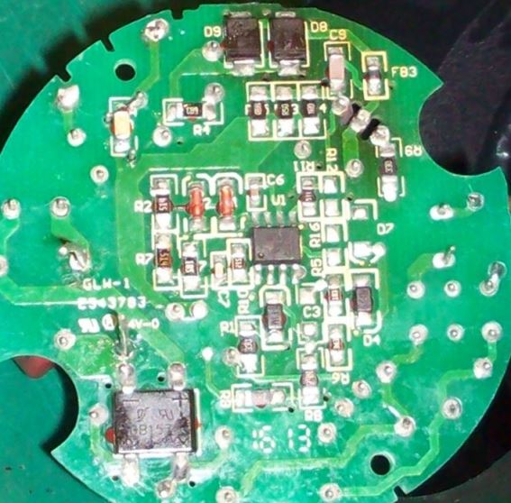

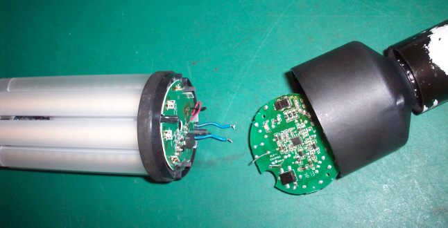

Ik heb de lamp los gehaald en toen de voeding middels de variac aangesloten.
Is de voedingsspanning ca 50 Volt dan meet ik op de lamp aansluiting wisselend 50 en 52 Volt.
Draai ik de spanning op naar 100 Volt idem en bij 230 Volt ook wisselend tussen 50 en 52 Volt.
Heb nog aan de gelijkrichter gemeten en ook daar een wisselende gelijkspanning tussen 297 en 299 Volt.
Bij het bestuderen van de voedingsprint zie ik rechtsboven FB3 staan (het lijkt wel een zekering) welke ook aangesloten is op de drain van de mosfet.
Meet 0 Ohm dus volgens mij goed, maar dat kan ook via een omweg zijn.
