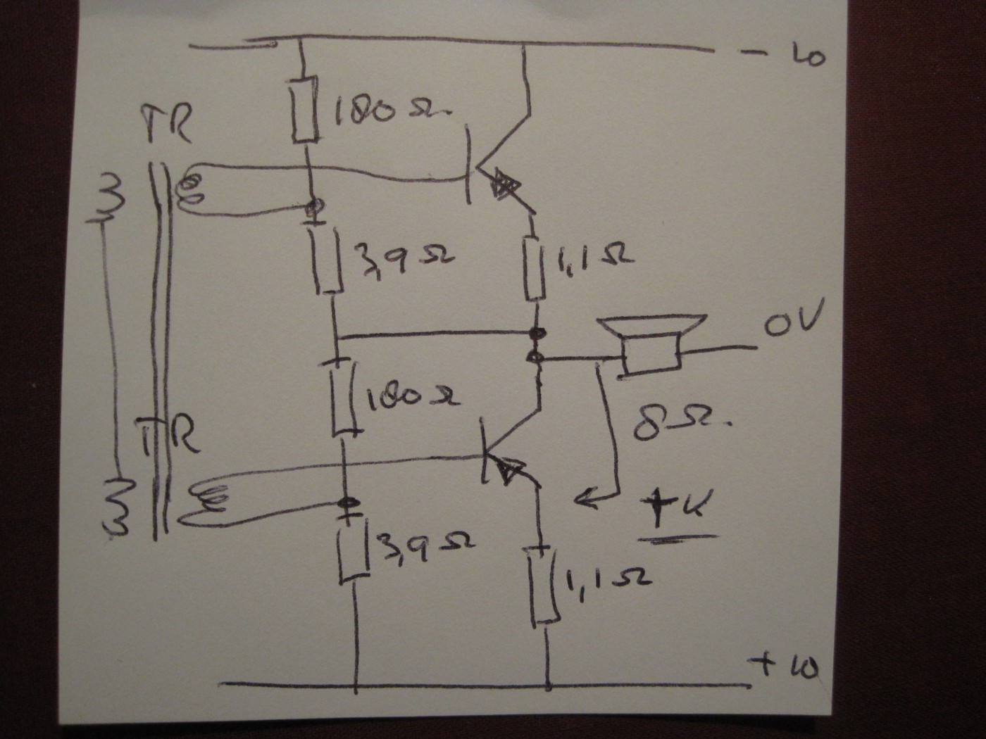

Ik heb een eindtrapje uitgetekend en dat blijkt aardig overeen te komen met wat ik eerder op het forum liet zien. Overigens staat in de datasheet van Hitachi 2SB370 vrijwel hetzelfde schema, Het verschil is dat Hitachi nog wat aan temperatuurcompensatie heeft gedaan met twee NTC weerstanden.
De enige aanpassing voor de Si torren, is het wijzigen van de 3,9 Ohm weerstanden naar 12 Ohm.
De composietweerstanden van 180 Ohm waren allemaal verlopen, sommige meetten (of was het maten)meer dan 250 Ohm en dat is zelfs voor 10% weerstanden te veel.
De verbrande weerstanden zijn 2 stuks 2,2 Ohm parallel.
