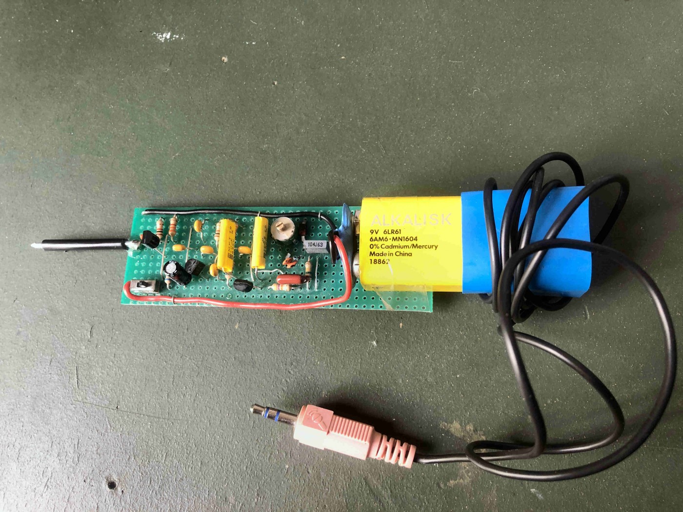

Hallo Kris,
Leuk je nieuwe ontwerp, ik heb wat problemen gehad om het oude ontwerp stabiel te krijgen op 10.7 mhz omdat de oscillator af viel onder de 10.79900 MHZ.
Door het verlagen van de 39 pf Condenstaor naar 35 pf is hij nu redelijk ok en bruikbaar.
Ik heb nog twee vragen over je ontwerp gezien ik hem ook wil gaan boouwen:
Wat bedoel je met "aangezien dat regelbaar is vervalt de cv"
En welke varipcap diode heb je in je ontwerp gebruikt?
Hierbij een foto van mijn brouwsel, gemaakt met wat onderdelen die ik nog had liggen.
