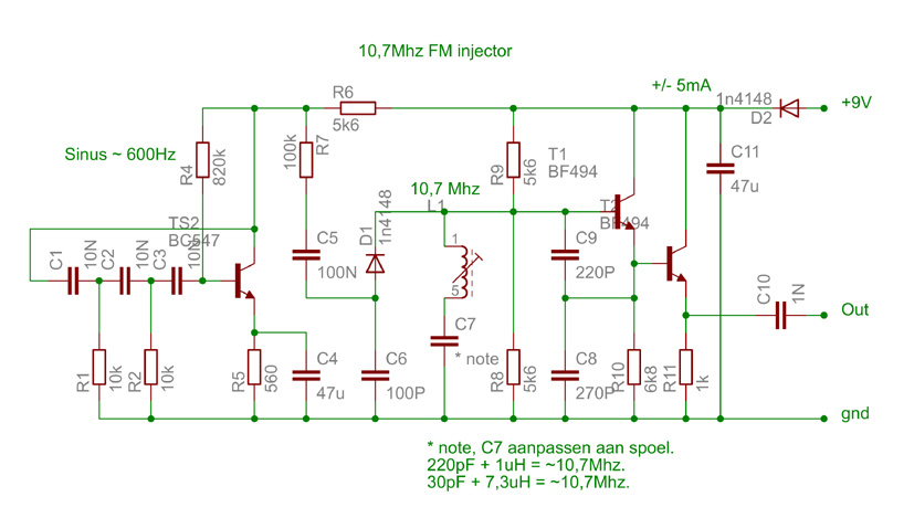

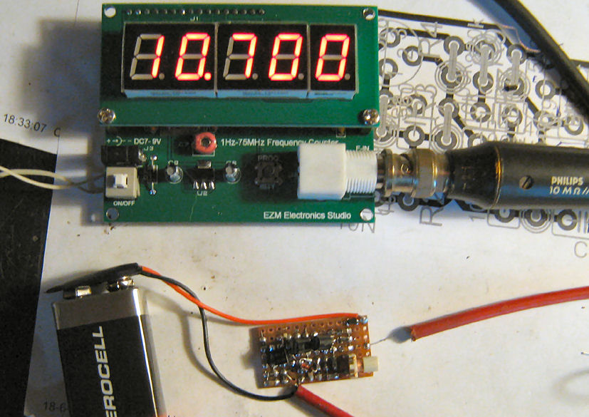

Het was even werk maar er zit “leven” in.
Die weggelaten weerstand in de 600Hz pieper hoort er ook niet in.
De basis van de BC547 is dan te laag en start de pieper niet op.
Had nogal wat moeite om die 10,7Mhz te bereiken maar dat lag aan de serie cap.
Dit in combinatie met de gebruikte spoel, in het schema staat dat als note bij C7.
Mogelijk zou je daarmee de 452Khz ook kunnen instellen voor de MG.
Het zou dan een “multifunctioneel” apparaatje kunnen worden, maar dat later.
