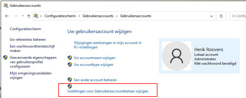

Begrijp ik nu goed dat je in het configuratie scherm geblokkeerd word.
Ook als je het rood omcirkelde vlak aanklikt?.
Als dat zo is dan lijkt mij dat er iets anders de boel blokkeert, mogelijk een corrupte file.
Het advies is dan, probeer eerst een Schijfopruiming inclusief de systeembestanden.
Je tikt in het hulpvak linksonder "schijf" en dan verschijnt de executable en start die op.
Dan ook systeem opruiming aanklikken en daarna alle hokjes aanvinken.
