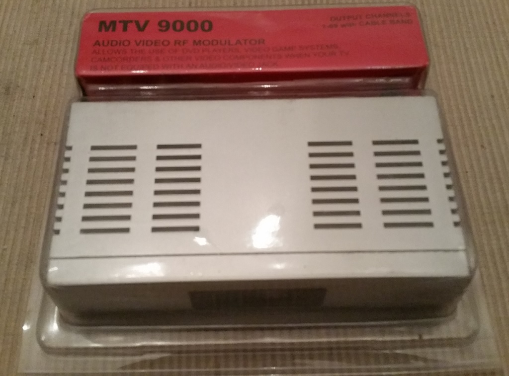

Ken die recorder niet maar die Modulator zit vaak in een metalen doosje.
Die sloop je er uit.
5V of 12V aansluiten
Video en audio aansluiten op de pennetjes en klaar.
Heel vaak staat op printje zelf alle aansluitingen en voltages.
Anders zijn er kant en klare modulatoren te koop.
Paar euro.
MVT 9000 heb ik eens dacht 2016 gekocht
Heeft namelijk o.a. ook VHF kanalen als uitgang, naast UHF.
