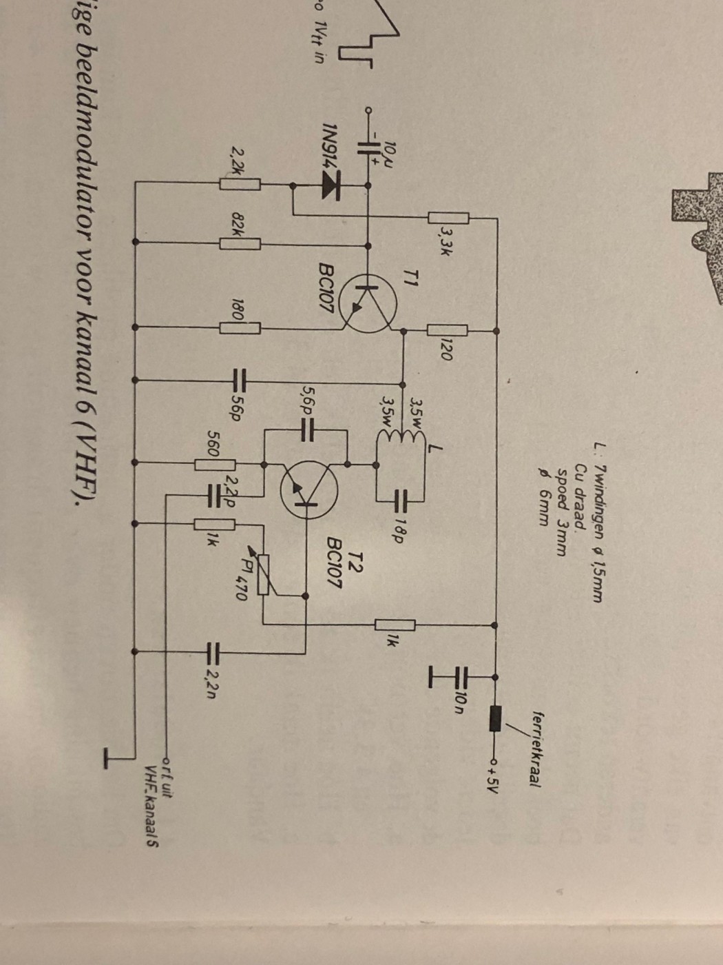

met wat vertraging, een VHF modulator die makkelijk is in bouw en het goed doet. (zonder geluid, maar dat kan er later nog bij)
BC107, dat mag ook wat anders zijn, uiteraard. (BC547 bvb)
