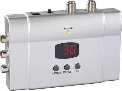

Een dergelijke modulator zou ik ook aanbevelen.
Zelf gebruik ik bij mijn 17TX210A al jaren deze:
https://www.conrad.com/p/speaka-av-converter-rf-modulator-942353#!
Deze geeft VHF1, VHF3, S-kanalen en UHF band.
Kan ook stereogeluid moduleren (voor daarvoor geschikte toestellen).
Door PLL zeer stabiel. Lijkt misschien niet zo goedkoop, maar heel betrouwbaar en universeel toe te passen.Ook antenne ingang dus doorlusbaar.
Helaas uitverkocht bij C----d... misschien elders nog te vinden.
Nadeel vind ik wel dat je bij deze oude zwartwit tv's duidelijk invloeden van de kleurdraaggolf in het beeld ziet. Het zou extra mooi zijn als er een schakelbaar filter in dit soort kastjes zou zitten. Overigens heb je ditzelfde probleem bij eenvoudigere modulatoren.
