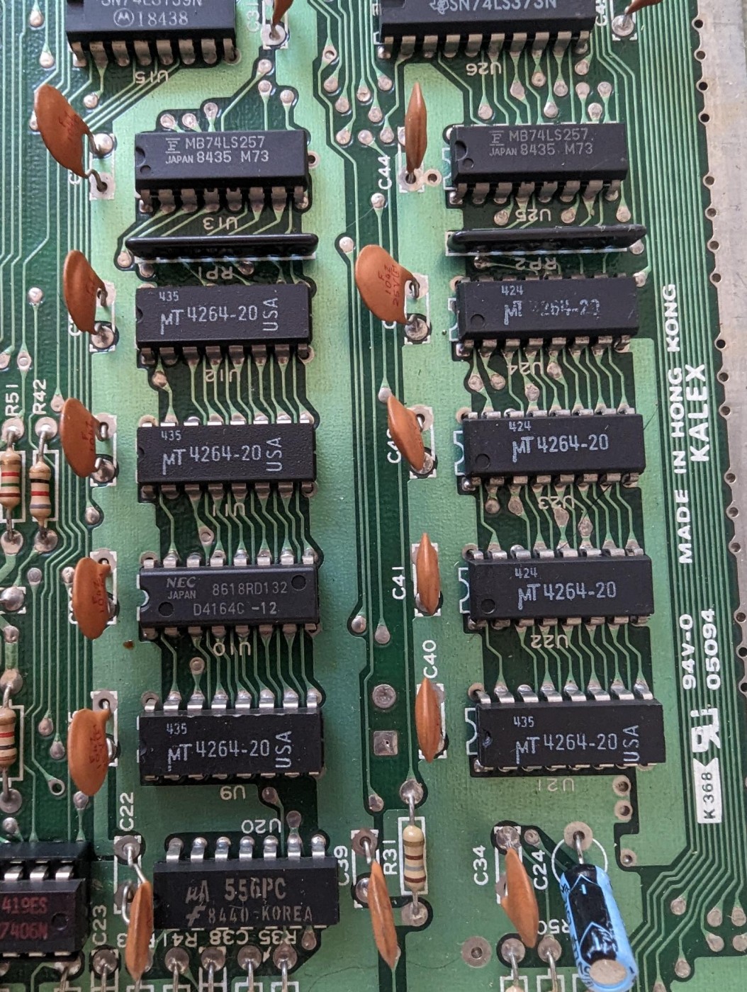

Ik heb een commodore 64 breadbin computer welke "dood" was en waaraan gezien de verbroken verzegeling al eerder aan gewerkt/gerepareerd was (geschiedenis niet bekend).

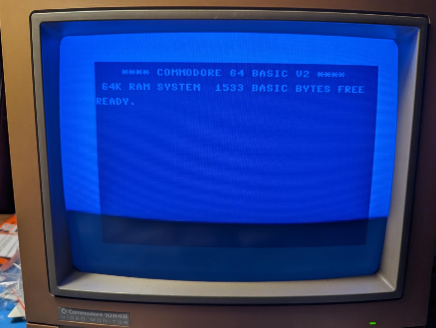

Na het vervangen van de PLA chip (door een alternatieve) wel weer beeld (zie afbeelding) , maar niet voldoende bytes free.
Een test cartrdige (dead test 781220) geeft door middel van flitsen (2x) aan welke ram chips defect zouden zijn.
Bij het bekijken van de chips(zie foto) valt op dat 1 vd 8 blijkbaar al eens vervangen is. De snelheid van deze chip "12" komt niet overeen met de snelheid van de overige 7,die is nl "20".
Volgens mij is dat niet correct, maar zeker ben ik er niet van.
