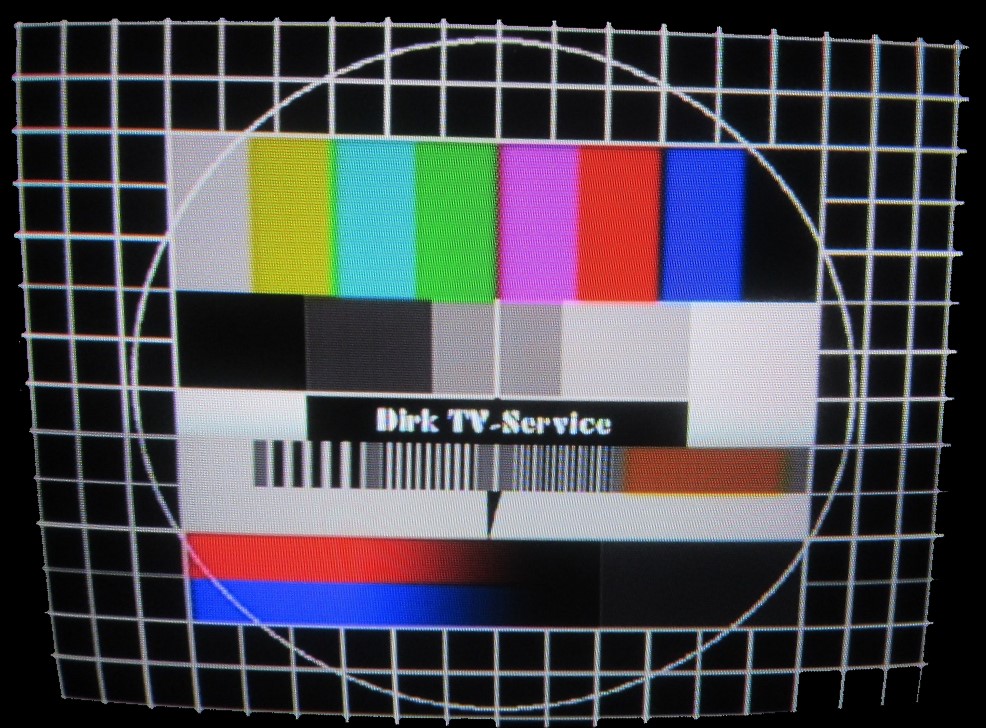

Oh ja, de ingewikkelde discussie laatst over een zelfbouw patroongenerator met moeilijk of niet meer te krijgen onderdelen heb ik hier even omzeild met een foto-cd, dat werkt ook prima![image]
