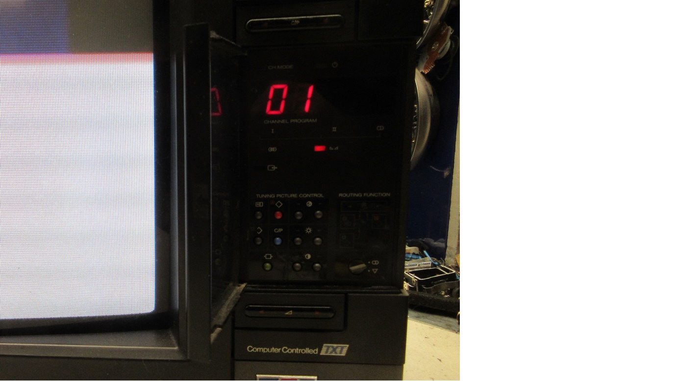

Dit is het frontje achter de klep rechts.
Achter de linker klep kan de ab opgeborgen worden, maar is afwezig.
