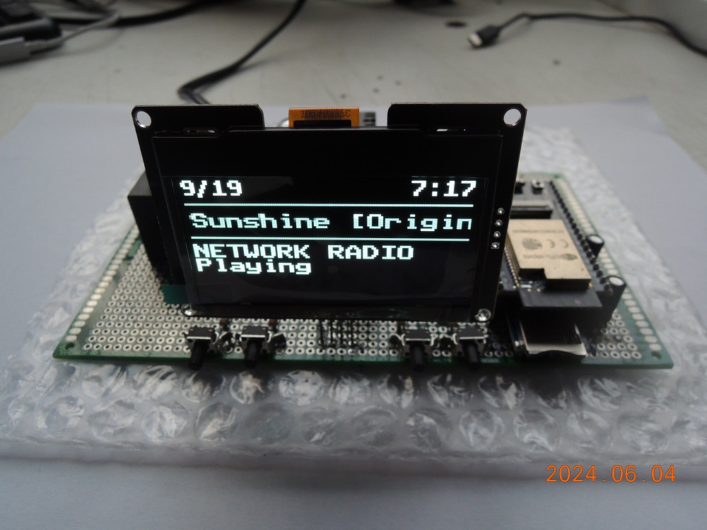

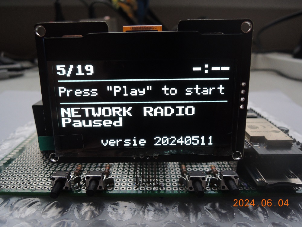

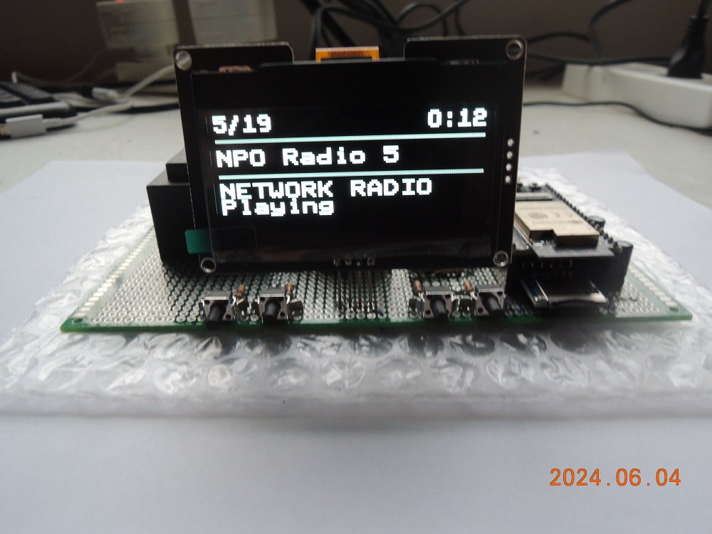

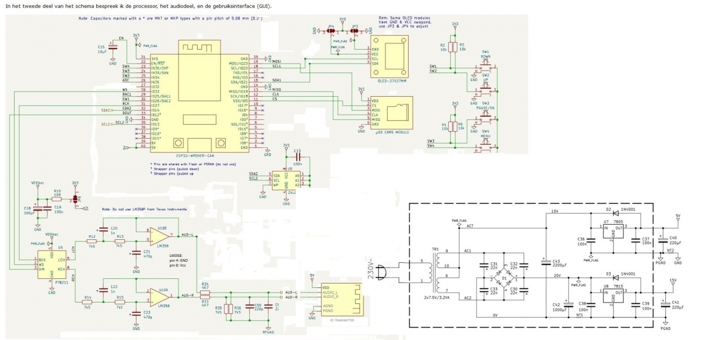

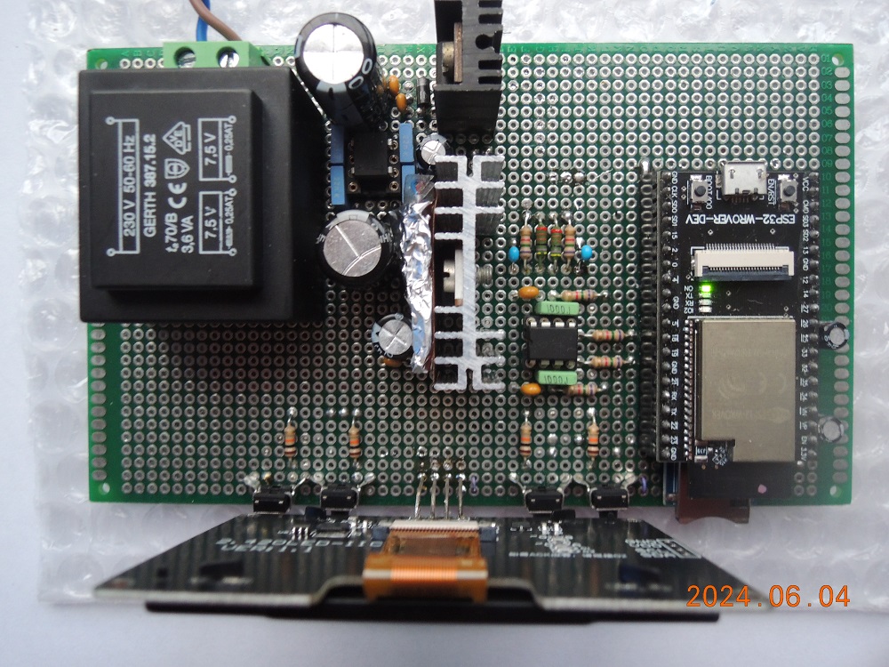

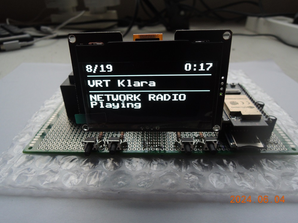

Gebaseerd op het ontwerp van de AM/FM modulator van Otto Tuil heb ik de hardware- en software van de modulator dusdanig veranderd dat er nu 3 hoofdkeuzen zijn: network radio, BT en MP3 player. Hiertoe heb ik de software enigszins aangepast. De hardware voor de FM en AM zender heb ik weggelaten. Om het geluid van de network radio te kunnen horen heb ik een BT zendertje toegevoegd dat het geluid overbrengt naar een BT-luidspreker. De processor is onveranderd: ESP32-WROVER. De voeding is ook onveranderd. Het oorspronkelijke (kleine) OLED display heb ik vervangen door een 2,42 inch OLED display.
Zie de foto's.
