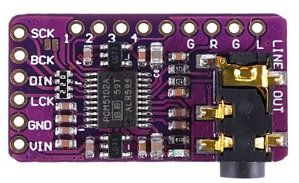

Trouwens, het is ook niet meer nodig om de schakeling rond de PT8211 te handhaven. Je kunt dan beter een moduultje met een PCM5102 nemen:
Dan ben ook van die 15V af. Bovendien heeft die geen DC offset op de uitgang.
