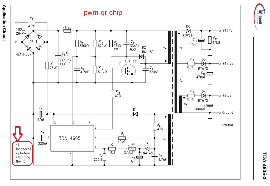

eerst buffer elco ontladen voor ic vervangen.?
https://www.alldatasheet.net/datasheet-pdf/view/312913/INFINEON/TDA4605-3.html
pwm-qr ic= puls breedte modulatie, op resonant gelijkend.
het is een pwm besturing. dat is dus niet pfm!. blijft complex.
Ben@
PS. applicatie: moet uit te komen zijn. trafo= meestal ok. is chip wel goed?
