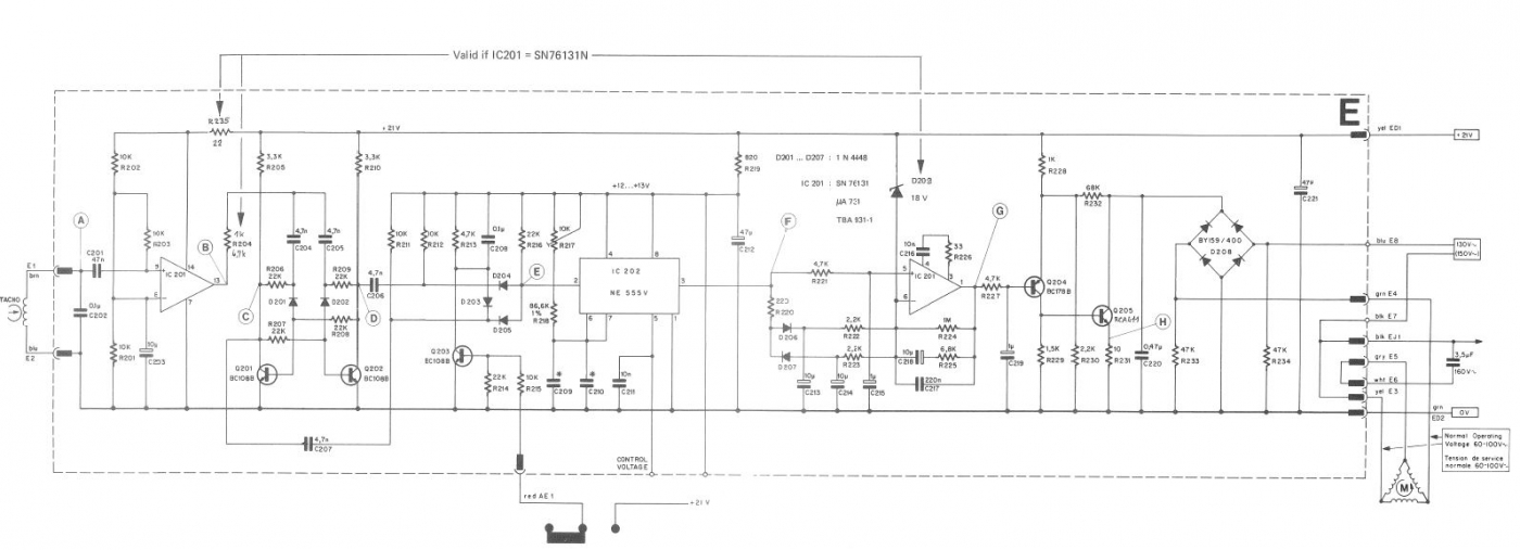

Lees de service doc eens door, daarin staat precies hoe het werkt. Het is een tacho geregeld systeem. Zonder kennis hoe het werkt, krijg je het niet aan de praat en kun je er ook niet achter komen waarom de motor niet draait. Er loopt nog een thread, waarin ik uitgelegd heb, hoe je een paar dingen kunt testen.

De aandrijfcondensator van 3,5 uF op zijn waarde controleren. De motor is een 3F en heeft de juiste waarde nodig.
De snelste test van de motor is het kortsluiten van de brugcel, of de transistor voor de brugcel Q205, die de motor regelt. Zonder wat te vervangen weet je of de motor wel of niet functioneert, hij moet dan draaien als de fout niet in de motor of de motorcondensator zit.
De brugcel staat in serie met de voedingsspanning van de motor(130V). De transistor Q205 vormt de DC belasting voor de brugcel. Hoe meer de transistor geleidt, hoe meer AC stroom door de motor loopt. De transistor kortsluiten) (+ en - van de brugcel), of het AC pad van de brugcel kortsluiten en de 130 Volt bereikt de motor, die dan dus normaal (te snel)moet lopen, zonee, dan de motorcondensator testen en zonodig vervangen.
Als je niets wil kortsluiten, kun je natuurlijk ook met de een voltmeter testen of de transistor Q205 aangestuurd wordt, maar dan is het altijd nog mogelijk dat de transistor toch fout is (collector los bijv).

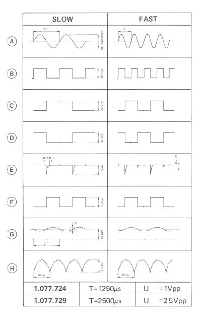

Revox A77 - Capstan motor loopt niet
door soundman2 ⌂ @, Wouw, 02-06-2020, 18:00 (2270 dagen geleden) @ Bjorn Kusters
Onderdelen die niet stuk zijn door nieuwe onderdelen, kan zelfs de servicevoorraden van Philips uitputten.
Ik weet niet meer welke serie het was, maar in een serie videorecorders van Philips was op zeker moment de voeding dood. Er zat niet echt een alledaags ic in. Het is schijnbaar talloze malen vervangen, maar dan zonder resultaat. Naast het IC zat een kleine elco van ik meen 10uF. Door de voortdurende opwarming door het ic, droogde dat elcootje in een paar jaar uit. Dat was de oorzaak. Door de vraag baar het ic waren de servicevoorraden uitgeput...
door Maarten Bakker ⌂ @, Haarlem/Delft, 01-06-2020, 18:26 (2271 dagen geleden) @ soundman2
Mee eens, bovendien zo'n motor is relatief makkelijk uit te sluiten en dan weet je alvast dat je je daar geen zorgen over hoeft te maken (of dat je op zoek moet naar een motor, want ook onderdelen die bijna nooit stukgaan zijn soms stuk).
Ohja, dat doet me denken aan iets dat ik wel altijd even noem als risico bij preventief vervangen of bij elke vervanging/reparatie eigenlijk: ook een gloednieuw onderdeel kan stuk zijn!
Naarmate je meer onderdelen vervangt wordt de kans groter dat er een onderdeel tussenzit waarbij de nieuwe vervanger (ook) stuk is.
door Maarten Bakker ⌂ @, Haarlem/Delft, 31-05-2020, 14:14 (2273 dagen geleden) @ Maarten Bakker
Oh en als de potmeters goed lijken en de vaagsteller kan ze mogelijk niet goed afregelen dan kan het handig zijn om al direct na de elco's te stoppen.
En een shortcut als je een "kandidatenlijstje" van defecte onderdelen hebt, is om die dan door zo simpel mogelijke metingen of tests uit te sluiten of te bevestigen.
