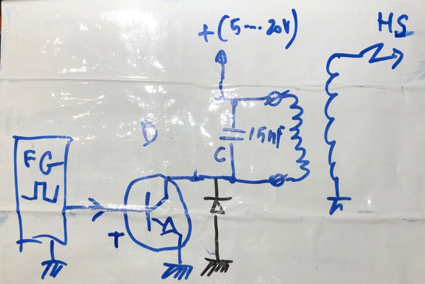

Ik lag blijkbaar al half in slaap toen ik de tekening maakte... diode staat in eerste versie verkeerd. moet niet over de trafo, maar over de tor. Als je een fet met ingbouwde diode gebruikt hebt zat het sowieso goed.
Als jouw fet echt warm werd, zat er toch iets fout. eventueel het verbruik van de trafo, door de sluiting. enig idee van de opgenomen stroom?
deze keer de juiste tekening voor BJT.
