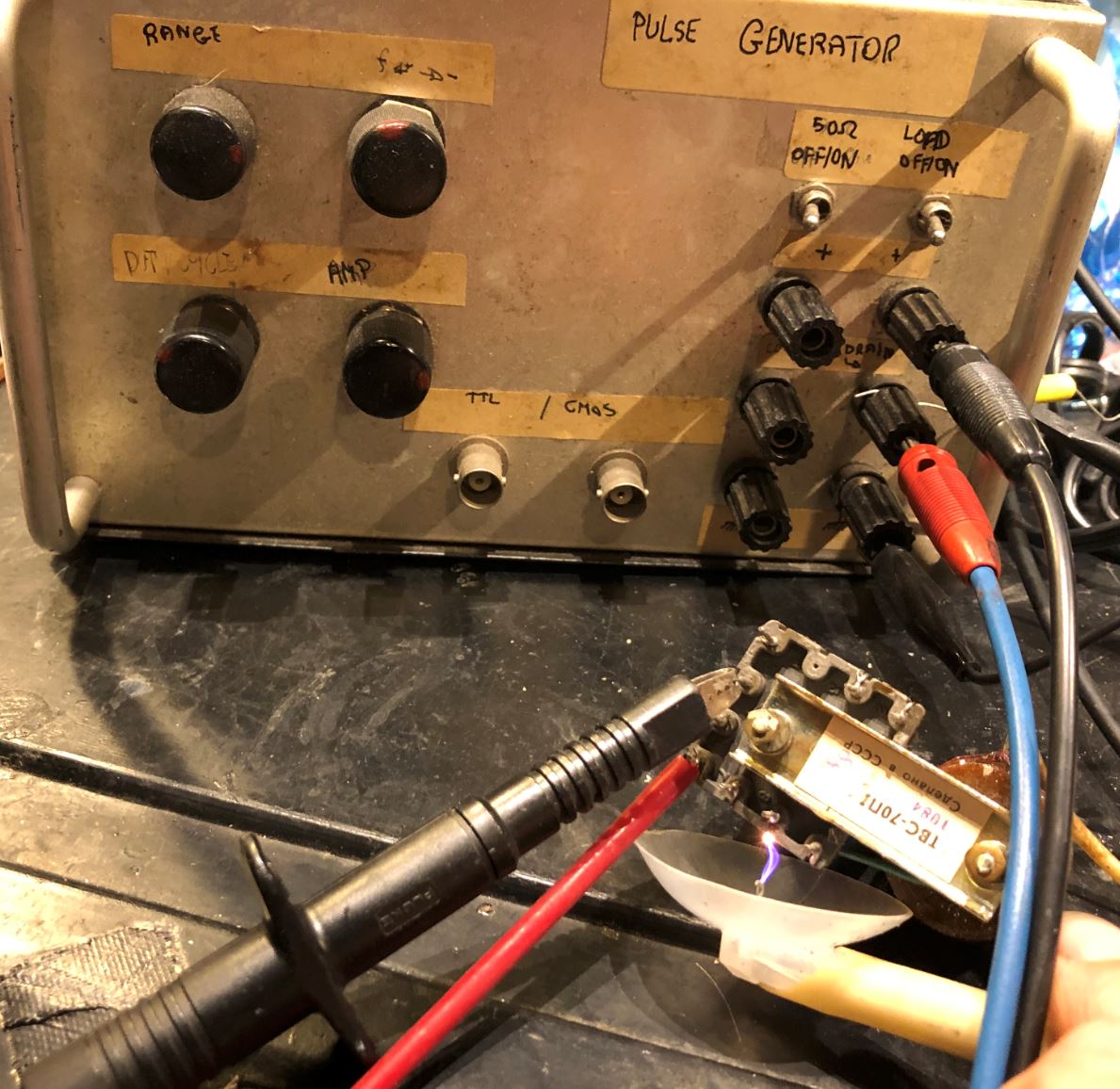

In mijn geval is het ooit een "kastje" geworden.. ziet er wat vuil en ondergewaardeerd uit (moet 30 jaar oud stof er eens afhalen :-D ), maar heeft al veel diensten bewezen.
wat zit er in?
heel eenvoudige blokgolfgenerator, Frequentie en duty cycle regelbaar.
een heel simpele regelbare voeding.
een BU208 en een vermogen fet met aansluitingen naar buiten.
je hangt de tht, naar keuze aan de tor of de fet, even wat knopjes draaien en klaar.
had het ooit "pulse generator" gedoopt, maar heeft voor de rest geen relatie tot de klassieke pulse generatoren. had tevens twee trigger outputs voorzien, maar die bleken overbodig.
