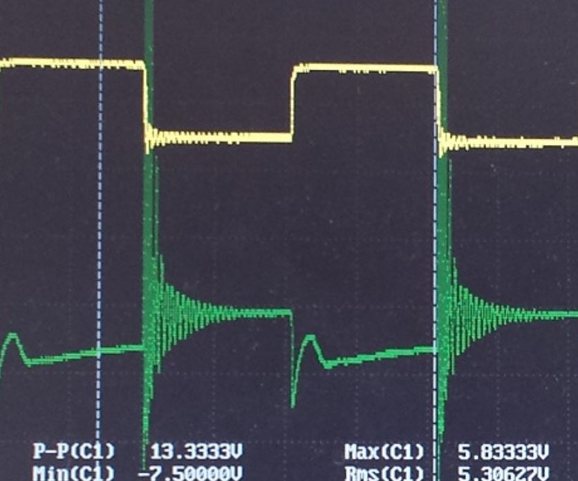

De door Otto reeds gebouwde schakeling doet ook een ring test... :-)

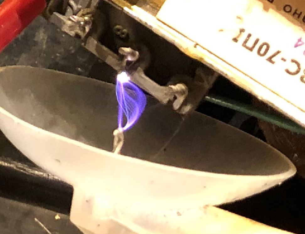

Nadeel van de ringtester volgens jouw link is de héél kleine spanning waarbij dit gebeurd. trafo's met een probleem bij grotere spanning gaan toch een goed ringresulaat geven. Komt, zeker bij ktv trafo's (met ingebouwde diodes/delerweerstanden), meer voor dan je denkt. Staat ook duidelijk beschreven in de bouwinstructies van de lopt test kit..
een HS test bij grotere spanning geeft veel meer zekerheid. Uiteindelijk kan met enkele onderdelen de trafo zijn nominale bedrijfsspanning doen produceren (als ie goed is). wat wil je nog meer?
