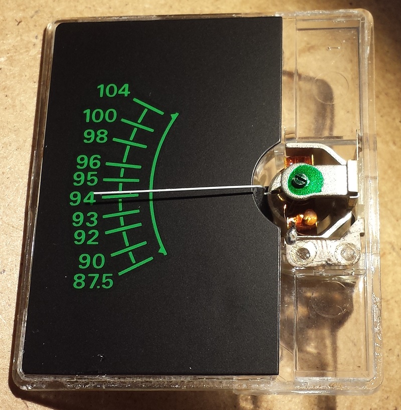

- De meter voor FM frequentie-aanduiding voor de presets zit vast

Kom ik bij de vastzittende meter:
Ik heb de meter reeds gedemonteerd en open kunnen maken. De spoel meet ohms nog goed. Ik heb al een aantal keren gelezen over slecht vet bij Philips. Dat zou dus ook hier het geval moeten zijn. De meter is nog wel te bewegen maar loopt voelbaar zwaar. Wat is de beste manier om dat weer gangbaar te maken? Hoe verwijder ik het oude vet, welk nieuw vet is aan te raden, en hoeveel moet ik er op doen?
