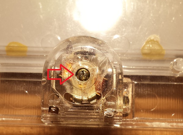

Het verbaasd mij enorm dat er iets van vet in deze metertje zit, maar waarschijnlijker is het ooit iets van silicone olie geweest.
Hallo Anton,
Het lukt me niet om te kijken of er echt iets in zit. Mijn optische vermogens zijn daarvoor niet goed genoeg (meer). Dan zou ik hem een keer mee naar mijn werk moeten nemen, en daar onder de microscoop te kijken. De meter uit het plastic schuiven kan ook niet zondermeer. Bepaalde delen zitten aan de behuizing "gelast", en dan moet ik de veer los solderen. Wat ik wel zag dat aan de achterkant een stukje plakband zat, dat een halvemaanvormige opening, en een ronde opening voor een stelschroef afdichtte:
Toen ik het schroefje iets los draaide kwam de meter weer los. Valt ook keurig op de nulstand. Is dat schroefje bedoeld om het lager in te stellen, of dient het voor het vastzetten van de veer? Ik heb de oude positie wel onthouden, voor het geval dat.
