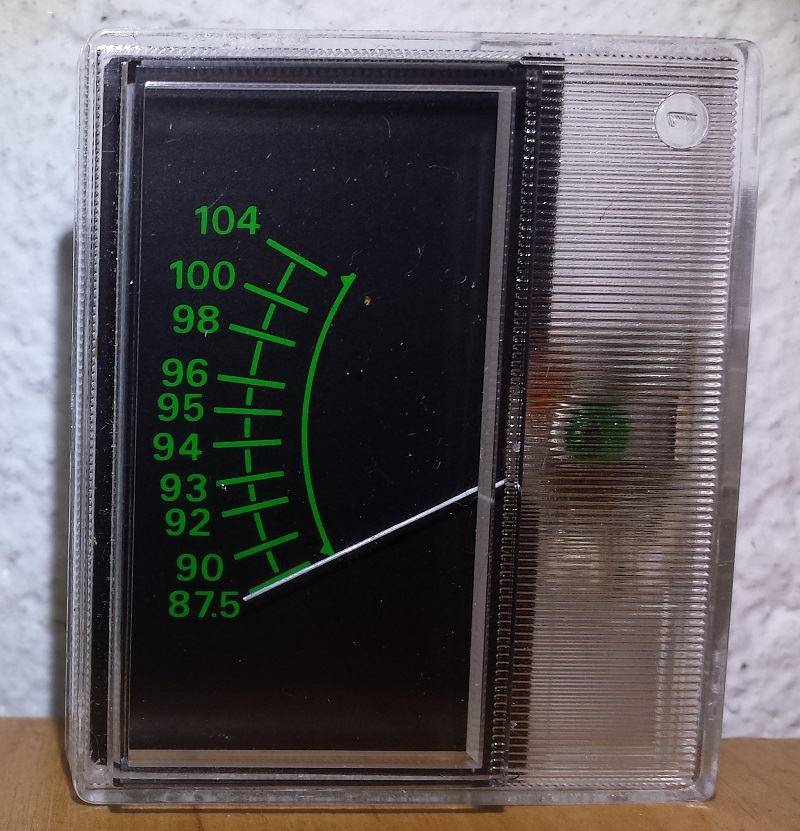

dat is het onderstel "stelschroefje". maar je hebt er ook eentje bovenaan (met de groene lak).
Als je die een beetje lost komt et metertje sowieso vrij, ondanks olie of roest. maar kan wel last hebben van "hysteresis". Wil zeggen dat het metertje beetje blijft hangen boven of onder de nul, afhankelijk van welke kant het kwam. bekijk dat eens goed.
Hallo Kris,
Ik heb dat bekeken, maar dat gaat wel goed. Als ik wat met de meter heen en weer draai, zwabbert de naald alle kanten op. Als ik de meter dan weer stil houd, valt ie keurig (zonder al te veel uitslingering) weer in de nulstand:
