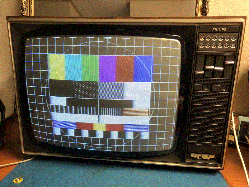

Gelukkig geen defecte beeldbuis.
Excuses voor slechte foto maar het beeld ziet er echt perfect uit.
Het probleem zat in de gelijkstroominstelling van de kleurverschilversterkers en dan met name die van G-Y en B-Y in te stellen met resp. R309 en R323 op een collectorspanningen van 125V.
Toen ik begon was er wel redelijk goed beeld maar een weinig rood, groen was nauwelijks zichtbaar en er was totaal geen blauw.
Het zag er zeer beroerd uit maar gelukkig ben ik niet meteen gaan regenereren toen mijn Muter BMR 2005 3 x een slechte emissie aangaf. Immers er zijn altijd risico's.
Steeds weer blijkt "bezint eer ge begint" en "meten is weten".
Het enige wat ik tot nu toe vervangen heb is zoals eerder gemeld C446 van 9.5nF.
Volgens de vorige 1e eigenaar is het toestel nooit eerder defect geweest en dit heb ik kunnen controleren aangezien er nooit aan gesoldeerd is en toestel praktisch nooit open is geweest.
